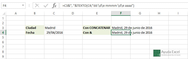

Si unicamente necesitas es unir los caracteres de algunas celdas puedes usar la funcion CONCATENAR o lo siguiente que es igual:
=A1&A2&A3
Esto suponiendo que los datos estan en las celdas A1, A2 y A3
